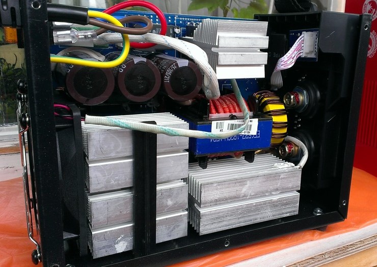

Как и все мощные сетевые инверторные приборы, Elitech ИС 200М включается с небольшой задержкой. Задержка необходима для ограничения броска тока при зарядке сглаживающих конденсаторов общей емкостью более 1500 мкФ.
Монтаж всего сварочного инвертора выполнен на одной печатной плате.
Чистота внутри моего аппарата - результат работы прибора на открытом воздухе вися на плече или стоя на листе фанеры. Расположение вентилятора охлаждения, радиаторов силовых элементов и силового трансформатора - очень удачное. Поток воздуха нагнетается в корпус из вне. Проходит сначала через радиаторы силовых ключей, затем через радиатор выпрямительных диодов ну и трансформатор. Но есть в этой схеме маленькая ложка дегтя. Решетки откуда выходит нагретый воздух расположены на боковой поверхности корпуса и если сварочник висит на левом плече то решетки прижимаются к одежде и вентиляция прибора ухудшается.
Не рекомендую ставить сварочник на пыльный пол, землю и песок - вентилятор работает как пылесос - пылью забьёт все внутреннее пространство аппарата. Если приходиться работать в запыленных условиях - "натяните чулок" на воздухозаборник.
