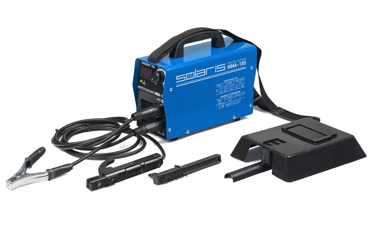

Solaris MMA-185
Родина бренда : Италия
Официальный дилер в России: stiooo.ru
Официальный дилер в Беларуси: alfatools.by
Аппарат предназначен для выполнения непродолжительных сварочных работ, часто встречающихся как в частных хозяйствах, так и в организациях строительно-монтажного профиля;
- современная инверторная технология IGBT придает аппарату компактность и небольшой вес;
- цифровой дисплей, позволяет произвести точную настройку сварочного тока;
- большая удобная ручка регулировки сварочного тока позволяет с легкостью выполнять настройки даже в перчатках;
- аппарат подходит для большинства бытовых задач по сварке металлов и конструкционных сталей;
- подходит для начинающих сварщиков;
- имеет высокое напряжение холостого хода, а также функцию Hot start, что обеспечиваюет легкий поджиг дуги;
- функция Arc force стабилизирует дугу при процессе сварки, что значительно облегчает процесс сварки;
- функция Antistick автоматически снижает сварочный ток при залипании электрода во избежание его перекаливания.
Комплект поставки:
Электрододержатель;
Клемма заземления с зажимом
Щиток сварщика;
Щетка для удаления шлака;
Ремень.
Напряжение питающей сети, В/Гц 220/50 +15%
Частота питающей сети, Гц 50/60
Тип сети 1 фаза
Напряжение холостого хода, В 90
Номинальный выходной ток, А/В 180/26,8
Диапазон выходного тока, А 20-180
Номинальный рабочий цикл, % 35 (40°)
Номинальный входной ток, А 21.6
Номинальная потребляемая мощность, кВА 4.8
Диаметр электродов, мм 1.6-4.0
КПД 0,82
Класс защиты IP21S
Габаритные размеры (ДхШхВ), мм 345х120х265
Вес, кг 5,8

Отличный аппарат. Варю на работе по 8 часов в день. По функционалу никаких нареканий. Жарит как 3 так и 4. Из заявленных 180 А, реально выдает 175. Через полгода эксплуатации появилась проблема с цифровым табло. Ему перестал верить ибо оно начало показывать чушь. То показывает 70А хотя по регулятору стоит почти 160, то показывает 002А. Пристукну пальцем по таблу, цифры сразу становятся более правдоподобные, но все равно настраиваюсь по звуку. И вот ещё что заметил. Хоть производителем и заявлено наличие в аппарате функции антистик, её там попросту нет. Ради интереса проверил, воткнул электрод в металл, а ток так и не упал - электрод раскалился до красна. Хотя на работе в том же аппарате Kirk эта функция работает отлично.
