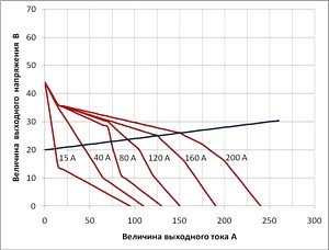

Вольтамперные характеристики:
При значениях напряжения питания 187...242 В гарантированы стабильные выходные характеристики аппарата.
Семейство статических вольтамперных
характеристик аппарата при напряжении
питания 220В
Уникальной особенностью аппарата является сохранение работоспособности даже при снижении напряжении питающей сети до 140В!
При этом происходит незначительное снижение выходного тока сварочного аппарата до 150 А, что позволяет производить ручную дуговую сварку электродами диаметром 3 мм. Это особенно важно в районах с нестабильными параметрами питающей сети, прежде всего в сельской местности.
Зависимость величины максимального
выходного тока от величины питающего
напряжения
питания 140 В

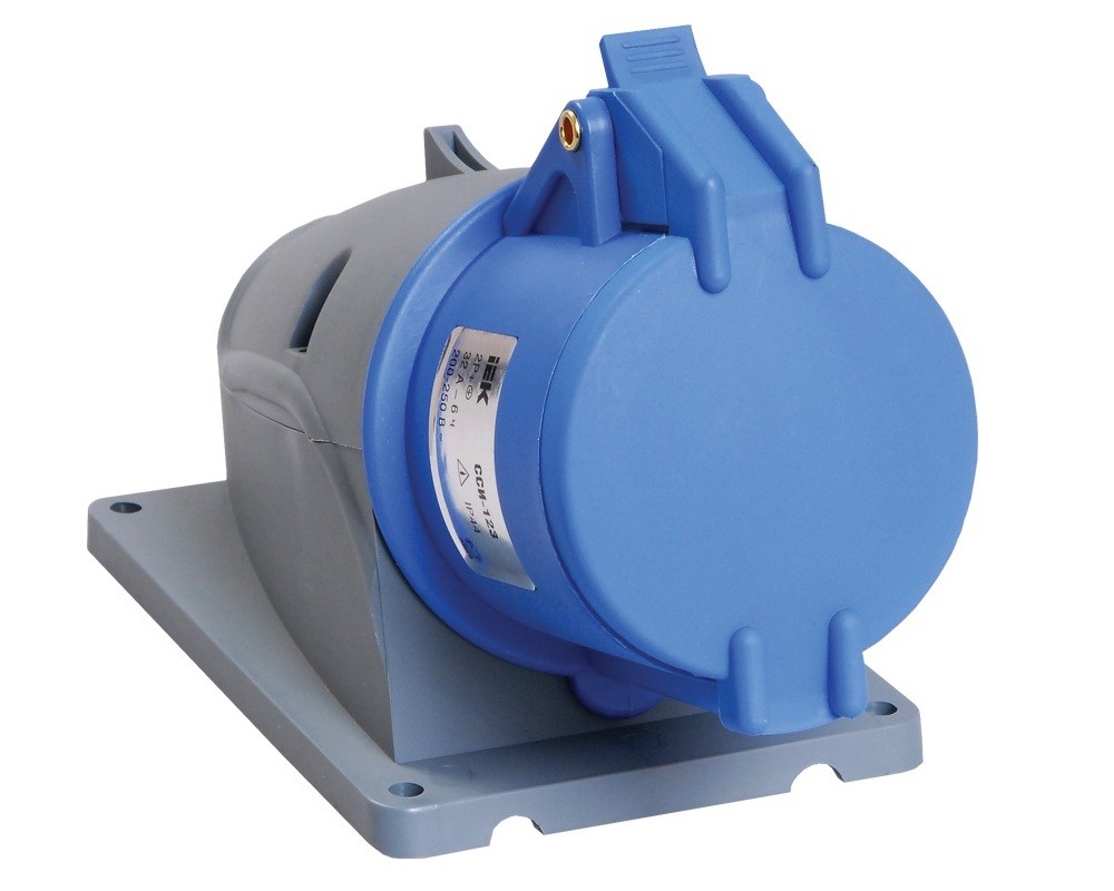

Розетка стационарная ССИ-123 2P+PE 32A ГОСТ Р 51323.2-99(смотри скриншот) 1 шт
Вилка СХ0020 (смотри скриншот) 2 шт
